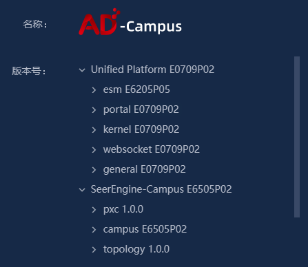

我单位部署了ADCampus(主要版本如下图),基于VxLan进行SDN组网,目前默认使用的是MacPortal认证,配置用户老化时间,实现一定周期内无感知、免认证,实现大范围的BYOD,大部分用户很方便。

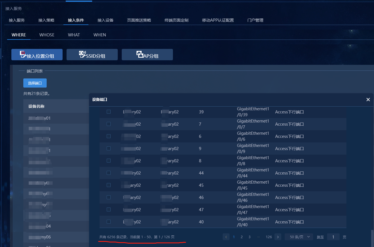

另外一个问题,目前使用接入服务、接入条件“WHERE”来选择指定Access端口,但Web管理没有任何筛选项,而是把全网端口都列出来,每次选择都要翻几十页,请问有没有升级的版本解决这个问题?
