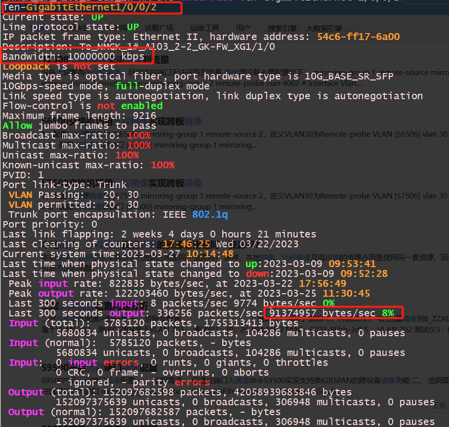

万兆端口,出方向速率大约91M,端口利用率显示8%.
正常情况应该显示百分之一,与端口速率百分比显示严重不符.
请问您这种问题是这么造成的,应该如何处理.
一个是byte,一个是bit

这个是byte
zhiliao_4JYLJ7 发表时间:2023-03-27
91374957Bps=91374KB/S =91MB/S=91*8Mb/S=728Mb/S

单位换算一下
换算之后是87M
