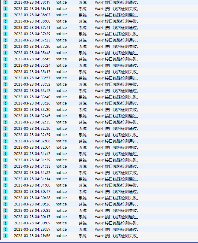

ER8300G2
2023-03-28提问
  • 0收藏,1684浏览
这是什么问题,单测外网没问题。

1、第一个告警可以忽略,这是个存在于广域网上的正常的扫描流量
2、第二个你看下你是不是wan1口线路松了
