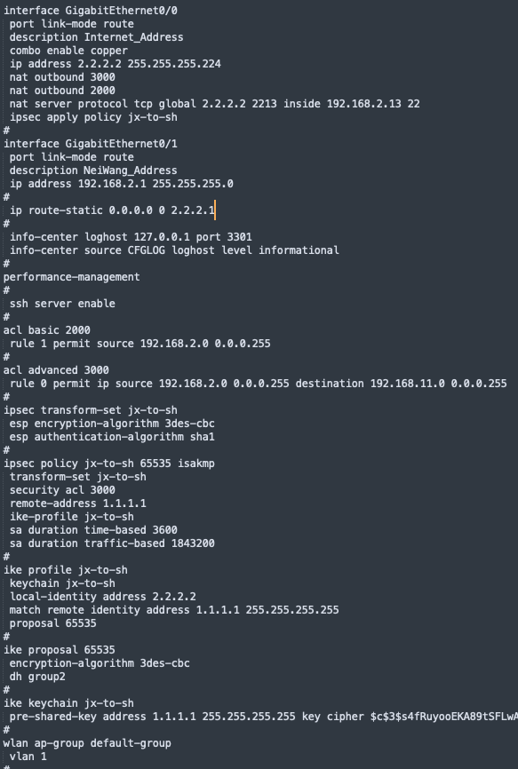

MSR 3620和艾泰4220配置了ipsecvpn,艾泰那边的内网能ping通MSR路由器的内网,但是MSR路由器ping不通艾泰那边的内网。
请问有什么配置缺失了么?
我贴一下我的MSR路由器的配置:
为了安全公网ip隐去了。

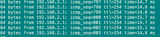

艾泰那边能ping通msr
msr就ping不通艾泰那边:
麻烦懂的大佬帮忙看看缺什么配置。

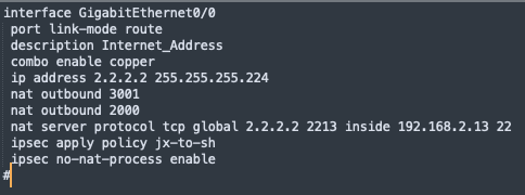

差一条这个:ipsec no-nat-process enable

[H3C]tracert 192.168.11.1 traceroute to 192.168.11.1 (192.168.11.1), 30 hops at most, 52 bytes each packet, press CTRL+C to break 1 59.63.175.1 (59.63.175.1) 3.302 ms 3.041 ms 2.996 ms 2 59.63.255.25 (59.63.255.25) 0.762 ms 0.639 ms 0.546 ms 好像没走隧道啊!

回复SoHuDragon:
会话,没走隧道你就在nat的acl里面deny掉ipsec的保护流
叫我靓仔 发表时间:2023-03-28
# acl advanced 3001 rule 0 deny ip source 192.168.2.0 0.0.0.255 destination 192.168.11.0 0.0.0.255 rule 5 permit ip #
SoHuDragon 发表时间:2023-03-28
这条命令要配置上就可以了。
谢谢大佬们的解答。
traceroute也好了,走了隧道:
这个就是走隧道的流量不在接口进行NAT呀,请好评,谢谢!
