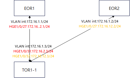

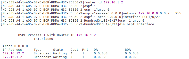

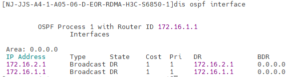

配置如下组网图,各接口ospf配置配置如下,配置完成后在TOR1-1上执行dis ospf peer未看到邻居信息

你这个架构建议配置成p2p类型的OSPF
互连接口配置成三接接口
