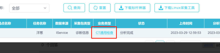

1、iservice巡检报告 无法导出,是因为我账号权限不够吗。好像是游客登录的
2、如果是账号权限导致、如何提示权限呢
您好,首先需要使用标杆的神器去巡检设备,得出巡检数据后上传到iservice巡检。
然后在“我的工作台”中可以下载“总结报告”和“交维报告”
点进去 右上角有个生成报告 然后下载,如果也下载不了 就是权限问题了
