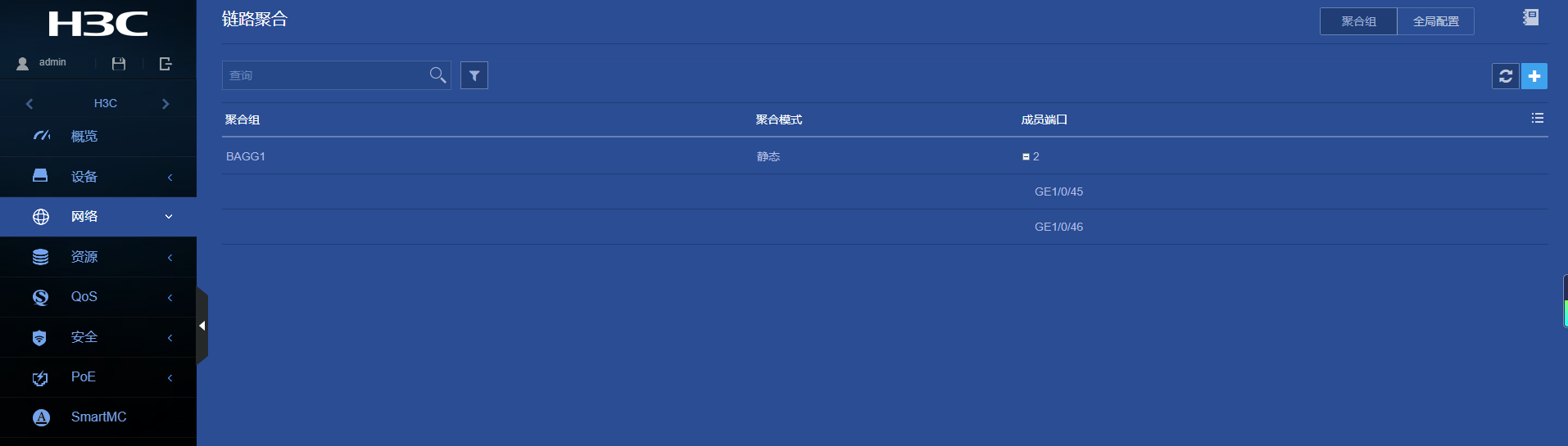

问题已解决,确实exsi要设定vlan,不然虚拟交换机不通过。 能够抓包的不是虚拟测试仪,而是物理硬件测试仪。刚才没有通的原因是把接口做成了聚合端口了。

做完聚合也不行。
