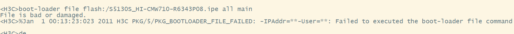

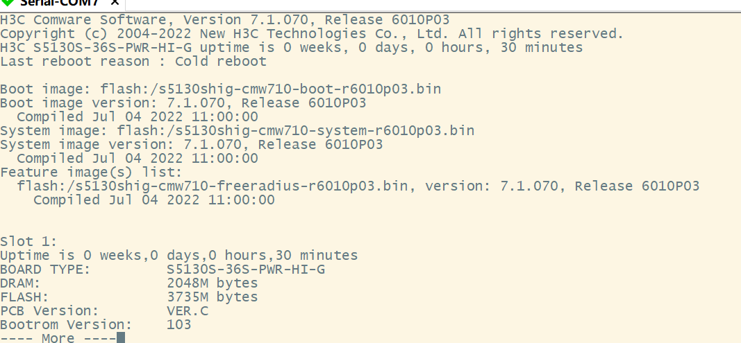

问一下这个S5130S-36S-PWR-HI-G升级到目的版本需要升两次版本吗。当前版本为
6010P03然后目的版本为CMW710-R6343P08。我直接升级出现异常提示。

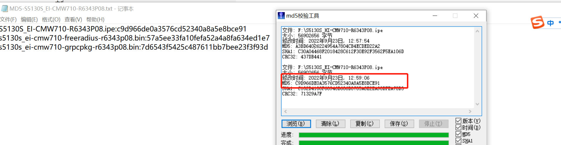

我用了md5工具校验了,值一模一样,我是用U盘进行copy到设备里的

文件没有问题,我是U盘拷贝进设备的,你说的二进制有什么讲究吗
