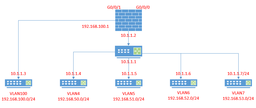

23端口是三层到防火墙的,50-53网段都是从23端口出去。
