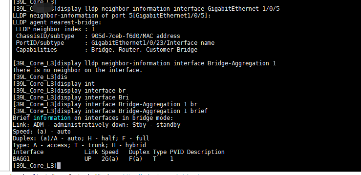

为什么我用lldp查看端口可以看到对端的端口
查看聚合口无法查看呢?
只能看物理口
可以看下官方文档,LLDP有些报文不支持聚合
https://www.h3c.com/cn/d_202207/1651144_30005_0.htm
