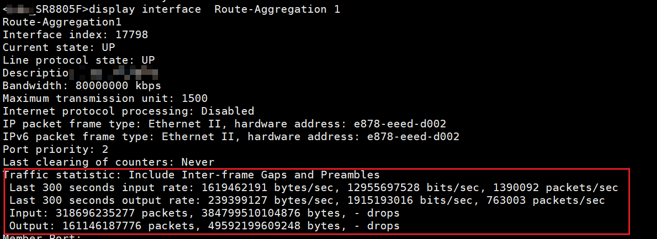

sr8805,尝试用网管(zabbix)去监控流量,主接口和子接口都能被发现,主接口流量正常,但是子接口流量为0。
尝试在设备上使用命令行,发现主接口是可以看到流量的,如下:
但是子接口却没有,如下:
请问是要开启什么设置吗?谢谢!
