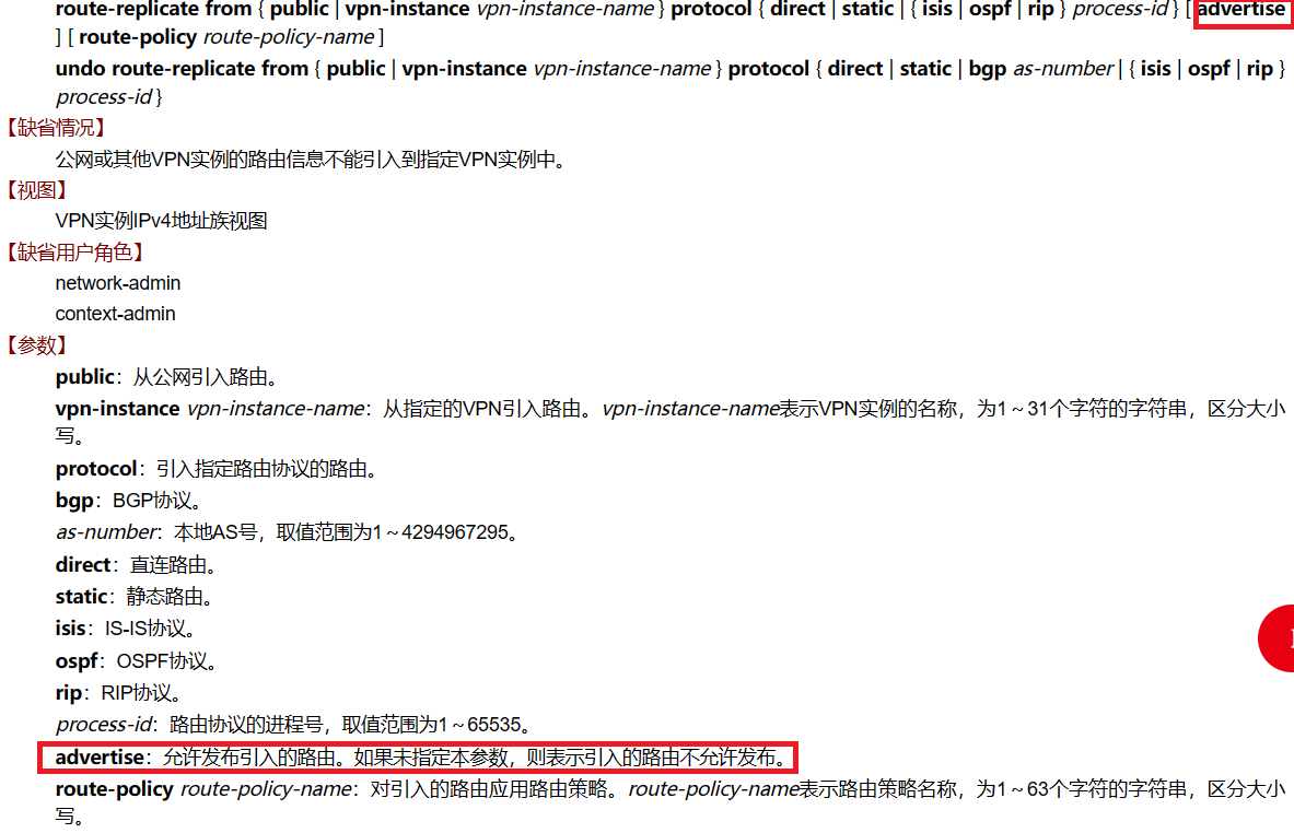

VPN实例中使用路由复制引入直连路由后,在VPN路由表中能看到,但是查询advertised-routes给BGP VPNv4邻居的的路由里没有。

你引入的时候是否允许该路由被发布?
粉丝:13人 关注:2人
采用import-route方式引入给邻居呢?
那就没有什么问题了哦,vpnv4邻居建立正常的吧!如果都没有错误的话需要debgu一下bgp路由更新消息有没有发布了

你说的是在BGP配置VPN实例采用import-route引入直连吗?这个配置是有的,
zhiliao_a4FAeg 发表时间:2023-04-02
不一定是引入直连,要看下复制过来的路由,是什么类型的
一元一串 发表时间:2023-04-02
我想引入的就是本设备上的Direct路由
