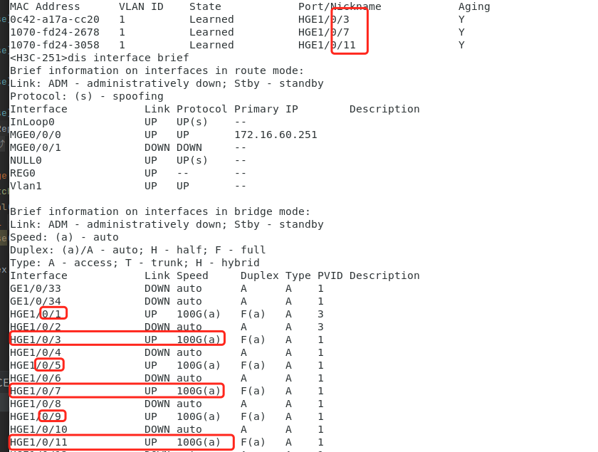

我需要知道RoCE以太网交换机的端口所连接服务器的网卡信息,有没有类似IB交换机iblinkinfo这样的命令,可以方便快捷地查询到网络中的拓扑信息。

roce是看不到具体服务器网卡信息的
应该可以知道具体服务器上网卡的mac信息吧

查看接口对应的mac
pc发了数据帧就可以学习到

能详细说一下吗

dis mac-add

这是交换机端口的MAC地址吧 ,我需要的是这个端口所连接的服务器上网卡的MAC地址

就是终端的mac

网卡mac

这个命令是需要通过交换机ping一下服务器才能查询,还是说交换机一开机就会自动查询端口所连接的终端mac地址呢?

pc发了数据帧就可以学习到
