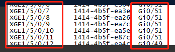

用dis   lldp   ne  list 命令在核心上查看完之后,出来的如何来看跟接入的上联口对应,
就是这些该如何去看,并且接入也是锐捷的设备,所以就很头疼,核心是华三
lumm 九段
粉丝:22人 关注:5人
接口显示咋都是一个口上来的,看着只能找mac对应了

左边是本机接口,右边是对端设备接口
粉丝:21人 关注:0人
前面的XGE1/5是本机的端口
后面gi0/XX是对端设备接口
中间MAC地址为对接接口MAC地址

锐捷也开lldp

应该有system name呀
粉丝:8人 关注:0人
原交换机可能大部分用的51口做上联口
这是正常的啊
