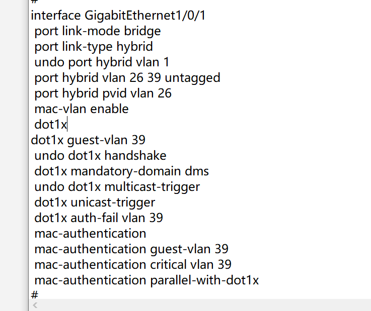

在一个端口下能实现以下需求吗
2023-04-03提问
  • 0收藏,2134浏览
如图,这是客户的配置,客户他们那边做dot1x及mac认证,但是又想在认证前用户能访问到guest-vlan 39的资源。所以就同时配了dot1x guest-vlan
和MAC-authentication guest-vlan的配置,但是做完了这些配置有点问题,想帮忙看下哪里需要改一下
