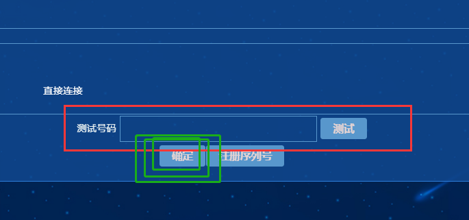

IMC中亿美序列号已经注册成功,确认短信平台中还有可用的短信数量,但在界面中输了多个手机号点测试一直收不到短信。
IMC服务器防火墙是关的,也能拼通公网域名。

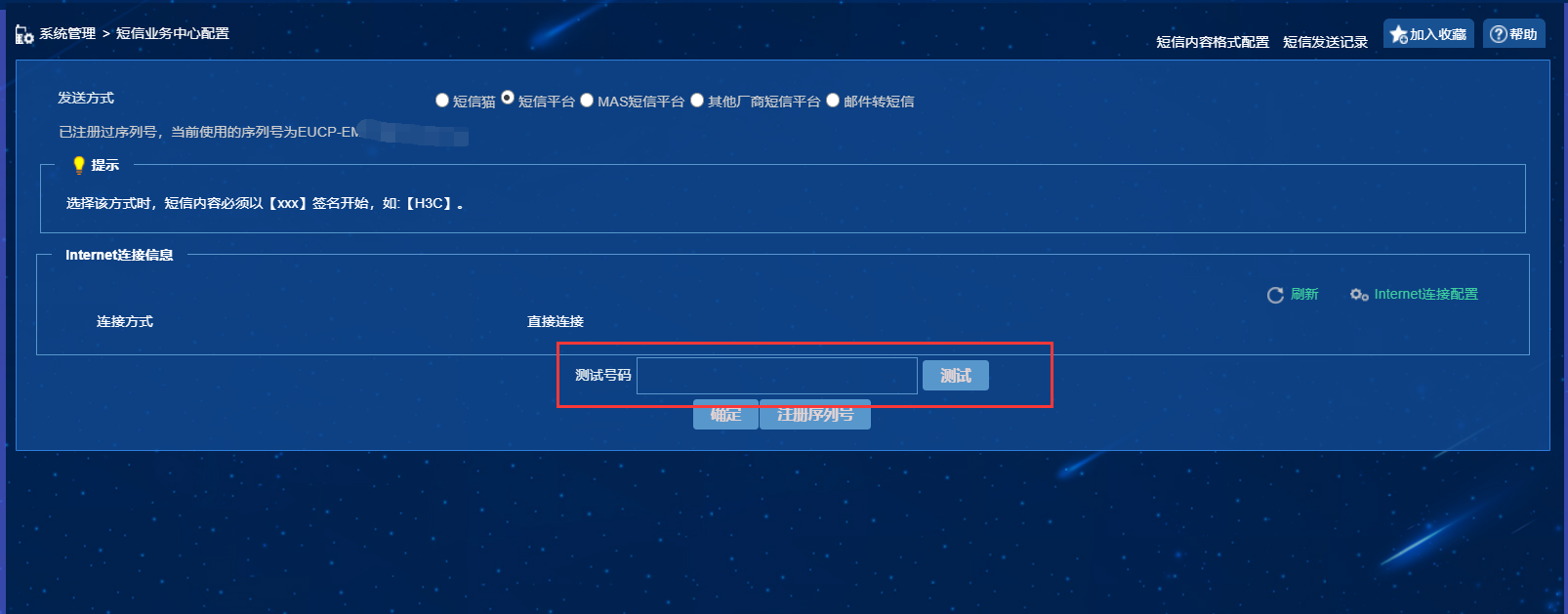

您好,可以看下短信发送记录是否显示有记录。可以查看下jserver的debug日志搜索手机号看看是否有发送记录。
1、在iMC的系统管理--系统配置--短信业务中心配置下重新配置亿美序列号,并点击该页面的确定按钮,确保配置无误且生效
2、可以向亿美短信平台厂商确认,之前有遇到过客户所使用的的序列号账号是测试账号,不可使用除了【亿美软通】以外的签名给亿美发送短信请求,故在iMC上修改签名后解决。
用户--接入用户管理--消息下发,短信通知,选择密码通知短信修改签名。
把如下的【H3C】签名修改为【亿美软通】即可正常发送短信。

先点确定,再重新注册一下平台。

重新注册了还是不行
