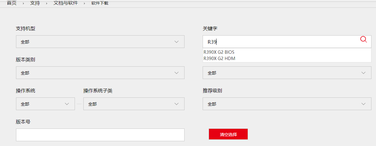

https://www.h3c.com/cn/BizPortal/DownLoadAccessory/DownLoadAccessoryFilt.aspx
在关键字部分搜R390即可

这个只有R390X G2,没有R390 G2
八&角 发表时间:2023-04-07
核实了一下,确实是下架了,识别不道磁盘应该和驱动固件版本没太大关系,可能和阵列卡驱动有关,建议联系h3c售后热线询问一下如何获取.
