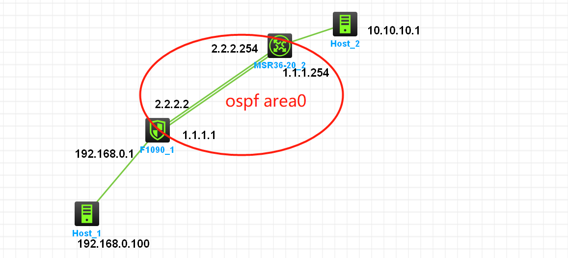

f1090到msr36有两条链路。使用ospf路由通讯。希望做成主备模式。检测到10.10.10.1的路由不通时,切换到另外一条路由。应该用什么方式去实现。
1、直接宣告邻居就行了
2、哪条不通,哪条邻居就没了,自然就不走不通的那条了
3、2条线,如果带宽一样,默认就ecmp负载了,主主
zhiliao_WwEeyR 知了小白
链路断开的时候是用的是光纤收发器,光路端断开,但是接口时UP的。
可以联动Track,icmp检测
