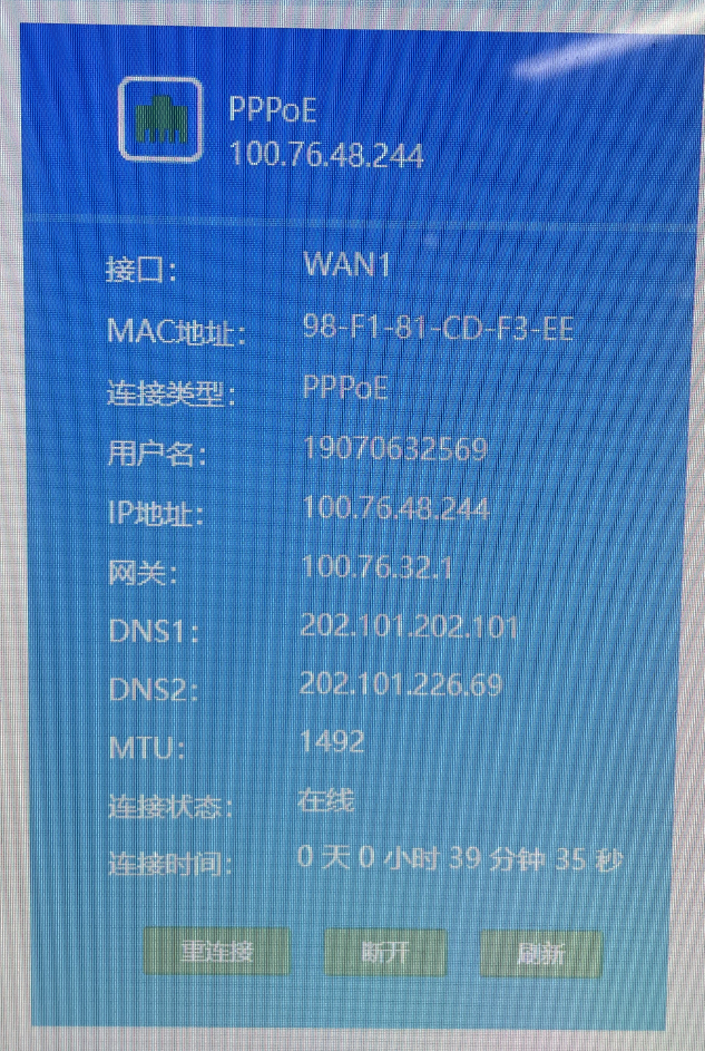

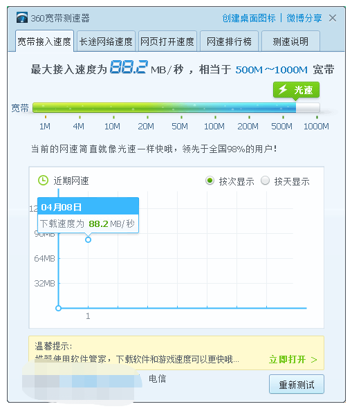

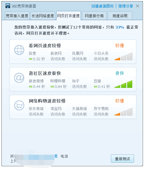

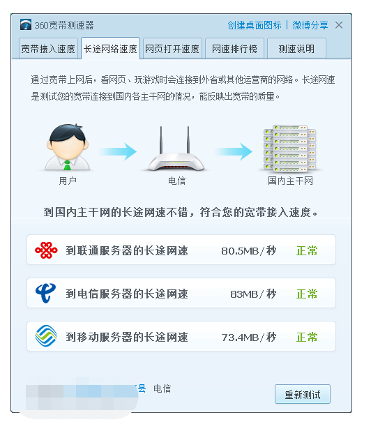

图一是带宽接入速度,电信千兆宽带。 图二是长途网络速度,也没有问题。 图三是网页打开速度测试。 现在的问题是ping百度,没问题,打开其他网页缓慢,或者是直接打不开,钉钉发消息是没有问题的,DNS也设置过了,还是没有解决问题,有知道的吗? 路由器型号是ER3200G3 组网 光纤猫 - 路由器 -交换机 没有防火墙等设备。
