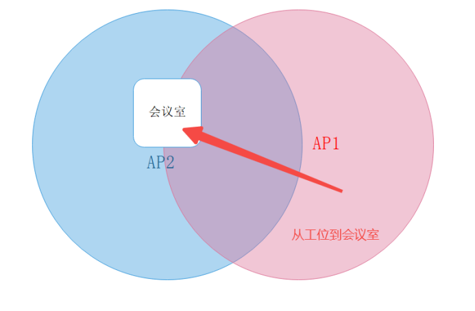

1.漫游问题,如下图办公人员从AP1工位走到AP2中心开会,已经到AP1信号边缘,依然连接的是AP1,所以信号差网络慢,需要断开重新连接。部分电脑断开后再连接WiFi,会出现几分钟都连接不上的情况。

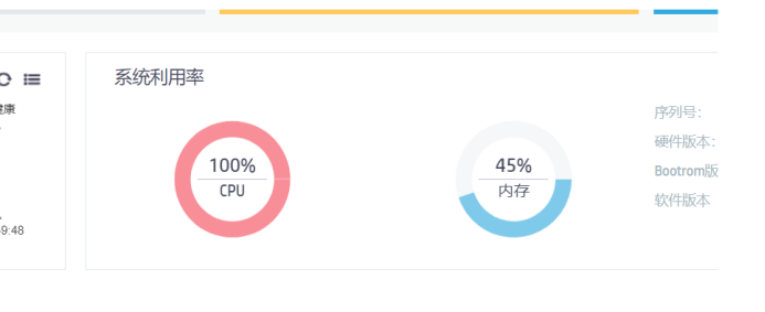

2.早上9点上班高峰期,网络会特别慢,会出现连不上WiFi,或者连上网页打不开的情况。此时发现控制器cpu使用率过高的,当前配置是直接转发。IP地址由交换机DHCP分配,控制器不应该出现CPU过高的情况。

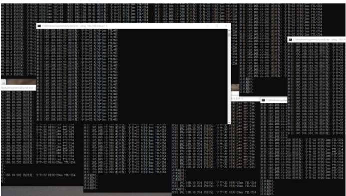

控制器cpu经常到100%,ping AP地址出现大量丢包,控制器端查看AP直接离线不可用的状态。

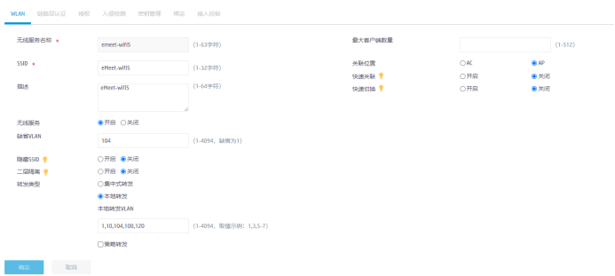

这个问题操作是尽量降低控制器和AP的cpu任务:
1. 改为本地转发,不在经过控制器集中转发;
2. 关闭漫游快速切换等功能;
3. 登陆AP命令行界面开启AP之间的二层隔离,开启后无线地址相互是ping不通的,暂时解决了AP经常掉线的问题;
问题1:
可以参考漫游优化,辅助终端漫游:
https://www.h3c.com/cn/Service/Document_Software/Document_Center/Home/Wlan/00-Public/Quick_Starts/Quick_Maintenance/H3C_SP_MY_Long/?CHID=637491

cpu高的时候 看下是哪个进程高吧
zhiliao_sEUyB 发表时间:2023-04-10

1、漫游主要取决于客户端网卡灵敏度
2、可以注册到云简,一键优化
3、如果要优化漫游,可以适当调低信号强度,减少重叠区域
4、另外还可以配置弱信号主动踢线功能
