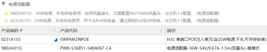

请问dc接口什么型号,网上买不到,绿色的凤凰插口
2种电源方式,你看看
按照功率买就可以
您好,需要电源适配器
DC说明的是直流电源
