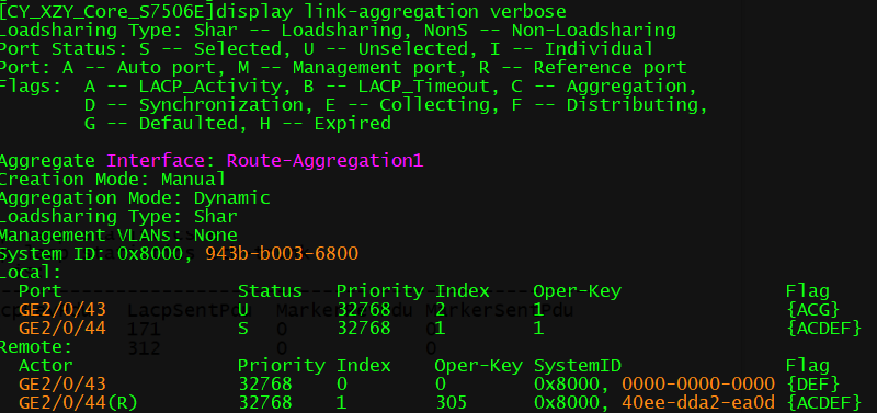

华三动态链路聚合对接华为设备,其中一条线路串联了个透明模式防火墙,
查看链路聚合,其中串联防火墙的一路 协议无法起来,去掉防火墙就可以起来
防火墙 互联接口配置的是 trunk vlan all
域间策略全部放通的
求助,这种情况该如何处理,客户要求必须使用动态链路聚合

链路聚合 能起来,断开一路,另外一路串联防火墙的就可以协商起来

防火墙两端接口都是二层口吗?位于哪个安全域?
防火墙上抓包看下动态聚合的协议是否正常传输
同域之间也放通试试;如果还不行就在防火墙上抓包看下链路聚合的报文防火墙是否转发
zhiliao_OXTgk 发表时间:2023-04-11 更多>>
都是二层口,一个trust 一个Untrust,
zhiliao_eV17R 发表时间:2023-04-11
防火墙配置聚合了没有?  你这是透明又不是桥接,透明的话你防火墙和对端也需要配置聚合
