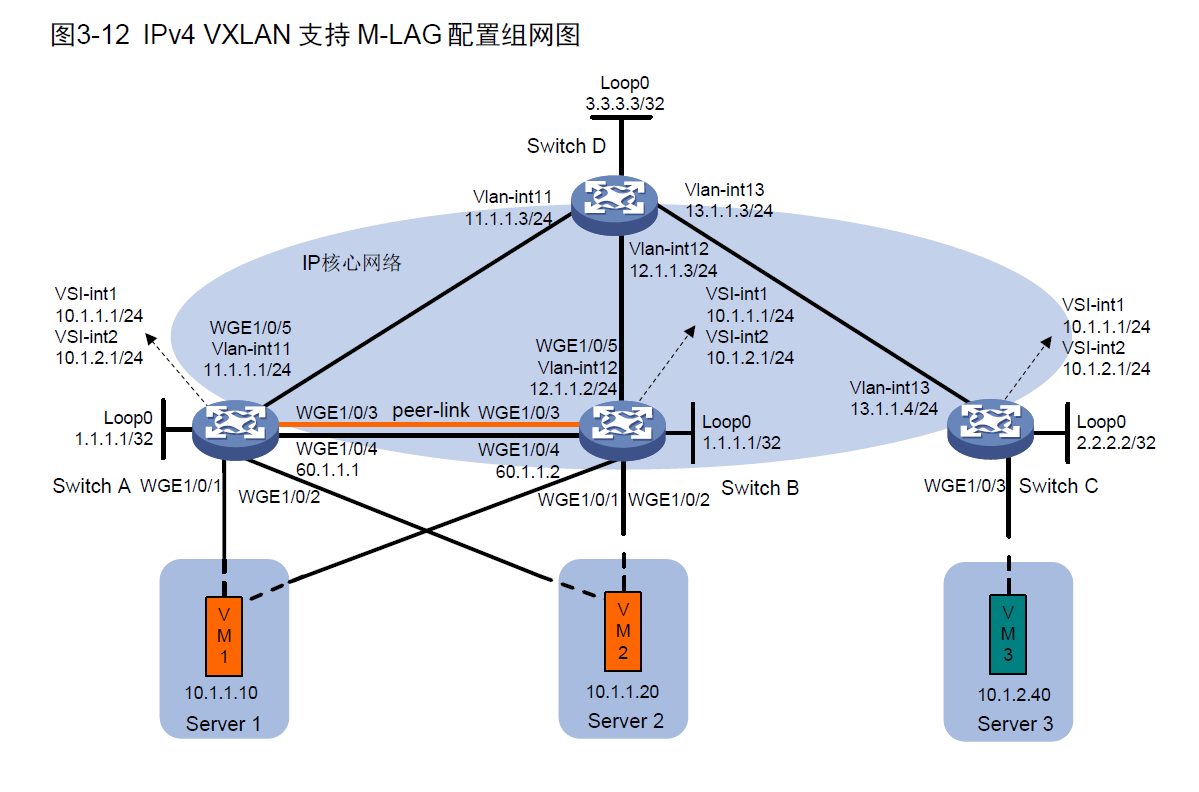

M-LAG中配置vxlan的时候,为什么要在m-lag组中的上行口上关闭静态MAC检查?
2023-04-12提问
  • 0收藏,3083浏览
在华三官网看到的vxlan配置指导里的一个配置,如下图所示,不明白啥意思。
粉丝:21人 关注:18人
封装网关mac,检查源mac后会丢弃,所以需要关闭
为什么会丢弃,可以详细告知一下吗 谢谢
