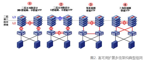

2.  网络接入层高可用部署方案
接入层到汇聚层有4种连接方式,如图2所示,分别为:倒U型接法(拓扑1)、U型接法(拓扑2)、矩形接法(拓扑3)和三角形接法。不同类型的接法以二层链路的物理拓扑为评判依据,比如对于矩形接法(拓扑3),接入交换机之间、接入交换机与汇聚交换机之间、汇聚交换机之间均以二层链路互联,并且两台接入交换机与两台汇聚交换机构成了矩形的二层互联拓扑。
QQ截图20170825094231
接入层的四种拓扑的比较:
拓扑
优点
缺点
备注说明
1
倒U型
不启用STP,网络管理简单。
VLAN可以跨汇聚层交换机,服务器二层的扩展灵活。
汇聚交换机故障时,造成其同侧接入交换机上的服务器不可达,无法实现高可用接入
2
U型
不启用STP,网络管理简单。
接入交换机与汇聚交换机之间有冗余链路。
VLAN不能跨汇聚交换机,服务器部署不灵活。
接入交换机间链路故障时,VRRP心跳报文无法传递,网络处于不稳定状态。
3
矩形
接入交换机与汇聚交换机之间有冗余链路。
VLAN可以跨汇聚层交换机
当接入交换机上行链路故障时,所有流量将从另一侧的交换机上行,网络收敛比变小,网络易拥塞,降低了网络可用性。
4
三角形
接入交换机与汇聚交换机之间有冗余链路、冗余路径。
VLAN 可以跨汇聚层交换机,服务器部署灵活
生成树计算比矩形拓扑复杂。
推荐方式
表1.  四种拓扑连接方式的对比
