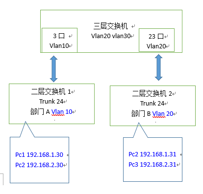

基于端口划分的vlan10 vlan20
每个vlan 中都有不同网段的ip
请问在三层交换机上如何使它们互通,网关设置在vlan上?是否需要用路由器来进行互通处理?
您好,网关设置同一个交换机,默认就是互通的

vlan1配置网关,应该可以互通,
但是我需要将3口23口为trunk口,分配给vlan10 vlan20
粉丝:4人 关注:1人
网关都在三层交换机的话,两个vlan是有直连路由的,可以直接通。但是你的配置有点问题,可以这样修改,三层交换机的3口和23口改为trunk,且允许vlan 10 20 通过,二层交换机的trunk口,也需要允许vlan 10 20 通过,
