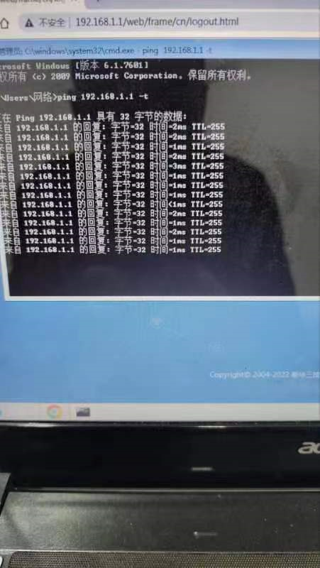

msr2600下面接了核心5500v2,和2个S5048PV5-EI接入交换机,路由器和核心相连的端口为192.168.1.1 配置dhcp,当做电脑的网关,核心和接入交换机都是空配置,接电脑的端口开启了边缘端口,电脑ping这个192.168.1.1 网关地址,延迟会有点偏高。
如图所示:

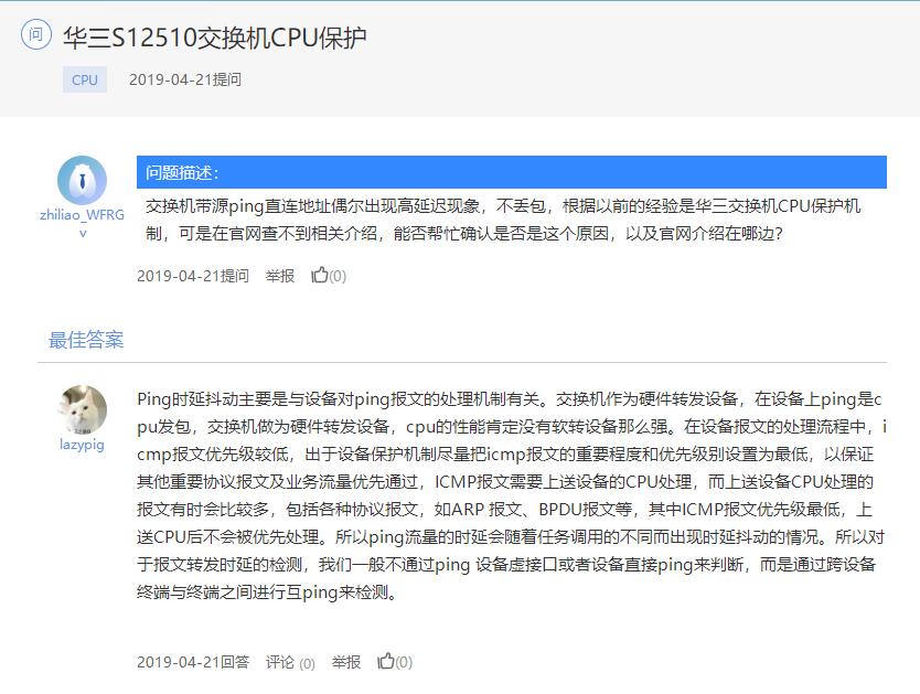

我知了上看到的说是交换机和路由器默认有ping保护机制导致,  查到的如图:
请教一下是不是和上述所说的ping保护机制有关?

可能的,ping其他地址试试,比如其他终端的地址
那没问题,就是设备cpu处理ping包优先级的问题

终端地址正常 很小

另外一张ping结果如图:
筱坏 七段
粉丝:8人 关注:0人
这。。。延迟高吗?

一般不是都在1-2ms

回复zhiliao_xwya:
喔,没看到你发的第二张图,因为ping交换机的报文是会上送到交换机cpu的,而交换机为了保证其背板转发的正常,默认都有ping保护机制的。如果业务正常,就只有ping交换机是这样的话就是设备ping保护机制了
