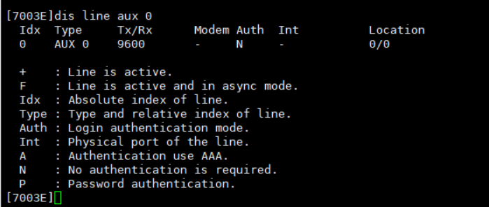

可以,Tx/Rx   下的就是波特率

在line aux 0 下面有一个指令
speed xxxx  就是你用console线连接的波特率可以设置其他波特率,一般默认9600极个别19200
