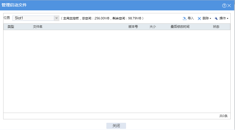

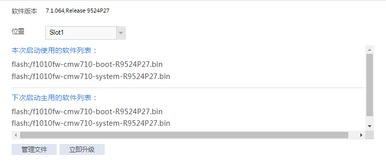

查了一下flash256M,加载一个flash;/f1010fw-cmw710-boot-R9524P27.bin,再加载一个flash:/f1010fw-cmw710-system-R9524P27.bin,
基本上就剩80M左右,为了空间,刚刚又把运行的文件删除了。现在重启都不行。
粉丝:0人 关注:2人
删除后清空了回收站用bin文件升级,bin是二进制文件设备可以直接读取不用解压。

boot-loader 指定下次启动的文件就可以重启了

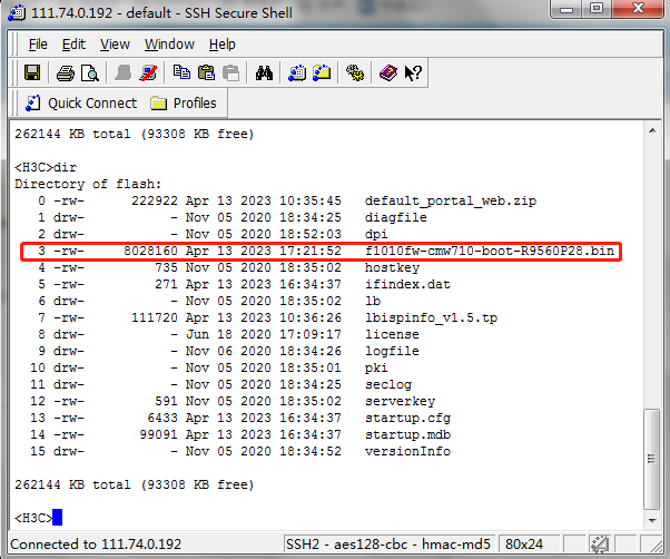

刚刚上次了一个文件,另外一个没有空间
粉丝:64人 关注:2人
你已经删除了其他文件,删除后清空了回收站在试试
reset recycle-bin /force
粉丝:0人 关注:43人
把全部文件删除,然后清空回收站,用bin文件升级,ipe的话可能会失败
