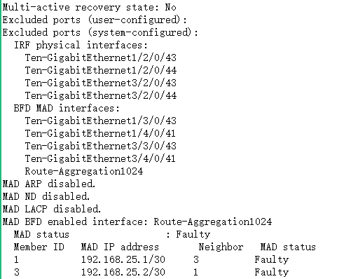

现网用了三层口检测,发现状态一直是falut
接口是up的
请问下这种是什么原因
设备是12508

先检查一下配置
MAD BFD没有起来,以下是排查要点,请参考:
1、检查部署MAD BFD的物理端口是否关闭了STP。
2、检查部署MAD BFD的物理端口是否有其他配置。

答不对题。。题目都问的三层了。。。
