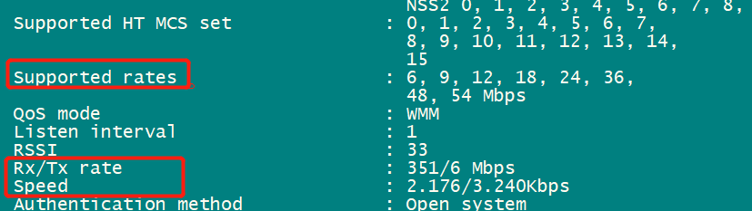

请教一个问题:这三种速率要怎么理解?各自的作用是什么?是否可以判断出该客户端出现干扰?
1、第一个是设备支持的
2、第二个是协商的速率
3、第三个是实时数据的传输速度
好的 感谢

可以这么理解吗?就是比如说以54Mbps收发数据报文,很多数据包同时收发,不能超过协商的速率。
zhiliao_yjzy0h 发表时间:2023-04-14
是的,就这个就是类似你有线网络的速率
叫我靓仔 发表时间:2023-04-14
好的 感谢
参考:
Supported rates
客户端支持的速率
RSSI
客户端信号强度指示,该值表明了AP检测到客户端的信号强度
Rx/Tx rate
客户端发送/接收报文的速率(包括数据、管理和控制报文)
Speed
最近2分钟内客户端发送/接收报文的速率(以Kbps为单位显示,保留小数点后三位),当显示N/A时,表示设备获取到的客户端发送/接收报文的速率为0
