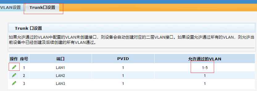

h3c路由器配置和华为三层交换 打trunk口 怎么实现互联
路由器出口接三层交换机链路 下联二层交换机 做vlan隔离 静态路由
粉丝:6人 关注:0人
你好,你的路由的器型号是GR8300G2吗?
你是想GR8300G2与华为的三层交换机通过trunk干道互联吗?
可以通过以下两种方式来互联:
1.在GR8300G2上配置trunk干道,如下图(我是GR2200,界面应该差不多)
2.配置子接口来终端Vlan Tag(GR2200不支持,你可以看看GR8300支持不)

也配置trunk就可以
粉丝:1人 关注:1人
互联端口起trunk模式
trunk接口下放通需要的业务vlan
粉丝:7人 关注:0人
