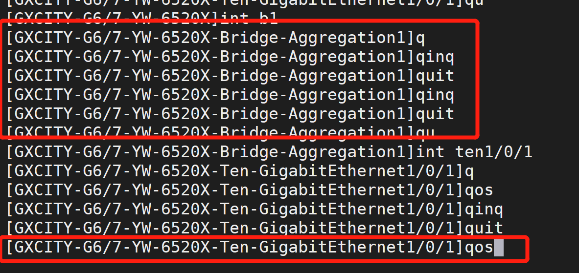

6520交换机为啥在聚合组里不能配置qos呢,只能在接口下配置,6800交换机都可以在聚合组里配置qos

交换机软件版本规格的事情吧!
根据官网手册去查一下是不是有什么限制的,或者咨询400
应该是芯片不支持
68是数据中心产品线
65是园区产品线
还是有一定区别的,具体可以咨询下400
