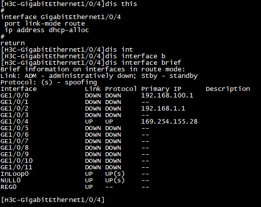

防火墙F100-C-G2使用ip address dhcp-alloc配置端口后,无法获取到DHCP服务器的分配的IP,请帮忙看下是什么问题
#dhcp服务器地址池是192.168.0.0 / 24

  1. 确认防火墙与DHCP服务器之间的网络连接正常,例如通过ping命令测试网络连接是否正常。
  2. 检查防火墙的IP地址、子网掩码、网关等配置是否正确,确认防火墙与DHCP服务器在同一网络段内。
  3. 检查防火墙的防火墙策略或ACL是否允许DHCP流量通过,如果不允许,需要添加相应的规则。
  4. 如果以上步骤都无法解决问题,可以尝试手动配置防火墙的IP地址,而不是使用DHCP-alloc配置端口。如果手动配置的IP地址可以正常工作,则说明问题可能是由于DHCP服务器未能正确响应防火墙的DHCP请求导致的。
找到问题了,是安全策略问题,感谢提醒

debug dhcp event和debug dhcp packet detail,最后再display log debug可打印DHCP服务器的各类事件以及报文细节  可以看看日志确定
