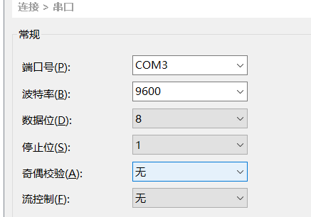

H3C WS5820-28P交换机无法启动,一直报Not ready for automatic configuration: no interface available,检测配置文件,我在无论按ctral c 还是ctral D 都没反应,开机的时候按ctral B也无法进入bootrom页面,百度查了说启动瞬间按,我试了很多遍,都不行,哪位老师帮忙指导一下

  2. 如果设备有控制台口,可以通过串口连接到设备并查看设备启动日志信息,以了解具体错误原因。如果无法连接到设备,请检查使用的串口线和终端软件配置是否正确。

流控我都去掉了
zhiliao_m7m4iI 发表时间:2023-04-16 更多>>
流控我都去掉了
换个console线或者电脑或者软件多试试
粉丝:64人 关注:2人
很可能就是console 线的事情,先看终端配置的对不对。com口 波特率,流控等
