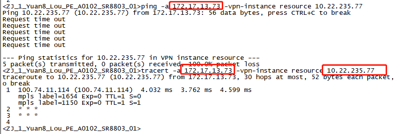

在核心交换机tracert跟踪时出现mpls labe= exp= ttl= s= 这个是什么意思
2023-04-17提问
  • 0收藏,2372浏览
最近突然发现,以前貌似都没有的。。。。。。
请问这个一般是有什么问题吗?
然后就是带源172.17.13.73无法跟踪到10.22.235.77,但是可以跟踪到235.254网关。。

 ICMP 报文从源设备(172.17.13.73)发送到目标设备(10.22.235.77),但中间的某些路由器无法正确地处理该报文。这可能会导致网络延迟、丢包或其他连接问题。
关于带源 172.17.13.73 无法跟踪到 10.22.235.77 的问题,有可能是因为路由表配置不正确、防火墙规则限制等原因导致的。您可以检查路由器和防火墙的配置,查看是否存在任何针对此流量的策略或过滤器,并尝试调整相应的设置以解决问题。
另外,虽然您可以跟踪到 235.254 网关,但也需要进一步确认该网关是否配置正确,是否允许转发 ICMP 报文等

参考:
# 查看报文从源端到目的端(IP地址为192.168.0.46)所经过的路径(路中途经MPLS网络)。
[Sysname] tracert 192.168.0.46
 traceroute to 192.168.0.46(192.168.0.46) 30 hops max,40 bytes packet, press CTRL_C to break
 1  192.0.2.13 (192.0.2.13)  0.661 ms  0.618 ms  0.579 ms
 2  192.0.2.9 (192.0.2.9)  0.861 ms  0.718 ms  0.679 ms
    MPLS Label=100048 Exp=0 TTL=1 S=1
 3  192.0.2.5 (192.0.2.5)  0.822 ms  0.731 ms  0.708 ms
    MPLS Label=100016 Exp=0 TTL=1 S=1
 4  192.0.2.1 (192.0.2.1)  0.961 ms  8.676 ms  0.875 ms
表1-2 tracert命令显示信息描述表
字段
描述
traceroute to 1.1.2.2(1.1.2.2)
查看IP报文从当前设备传到地址为1.1.2.2的设备所经过的路径
hops max
探测报文的最大跳数,可使用-m参数配置
bytes packet
探测报文字节数
在执行命令过程中,键入<Ctrl+C>可终止此次tracert操作
1  1.1.1.2 673 ms 425 ms 30 ms
TTL值为1的探测报文的探测结果,内容包括:第一跳的IP地址、三份探测报文的往返时间
每次发送探测报文的份数可以使用-q参数配置
当源端到目的端途经MPLS网络时,ICMP超时报文中会携带MPLS标签信息:
l      Label:标签值,用来标识一个FEC
l      Exp:保留,协议中没有明确规定,通常用作服务等级
l      TTL:TTL值
l      S:MPLS支持多重标签,值为1时表示此标签为最底层标签,值为0时表示此标签为其它层标签
