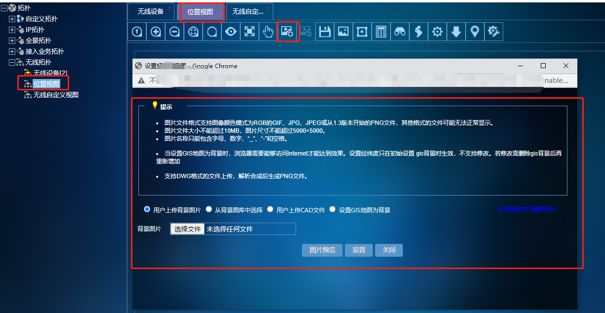

无线拓扑
需要的是导入平面图,然后在平面图的房间内放置AP,有方法嘛?
zhiliao_jfNuNH 发表时间:2023-04-17 更多>>
