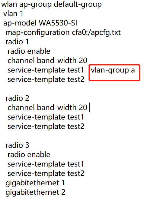

现在是有两个ssid分别使用的两个地址池,ssid 1对应地址池1,ssid 2对应地址池2,现在需要将这两个ssid共同使用两个地址池下的地址,就是ssid1使用地址池1和地址池2下的地址,ssid2使用地址池1和地址池2下的地址,这个该怎么操作呢,如果在ssid下操作可以吗,本地转发vlan加两个地址池的vlan能行吗,会有地址冲突的可能吗,还是说要创建个vlan组,将对应的vlan加进去,应用到AP组下呢?(例图二这样)
可以用vlan组的方式,也可以直接在radio下绑定
地址是DHCP下发的不会冲突
可以,不会冲突

意思是说我在radio下直接绑定对应的两个vlan也可以是吗service-template test1 vlan 10 20 service-template test2 vlan 10 20这样可以是吗,dhcp分配的不会地址冲突是吗
zhiliao_bRxzVC 发表时间:2023-04-17
是的

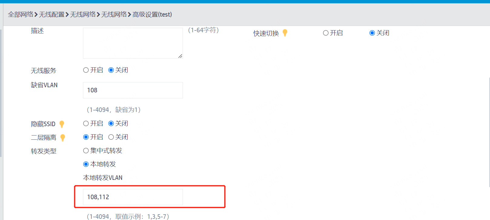

请问别的地方有进行更改的吗,比如缺省vlan或者本地转发vlan,只用在radio这里进行修改吗
本地转发vlan 在服务模板配置
zhiliao_sEUyB 发表时间:2023-04-17
本地转发vlan那边也要应用这两个vlan嘛
如果要跑本地转发 那肯定得设置
嗯嗯,本地转发模式下,如果我radio那边不进行vlan绑定,只是将两个ssid的缺省vlan修改成一样的vlan,再将两个ssid下的本地转发vlan都修改成对应的两个vlan,可以吗,地址不会冲突吧

可以,不会冲突

你上面截图的地方,2个无线服务的vlan修改成一样的
