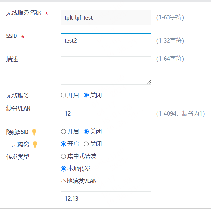

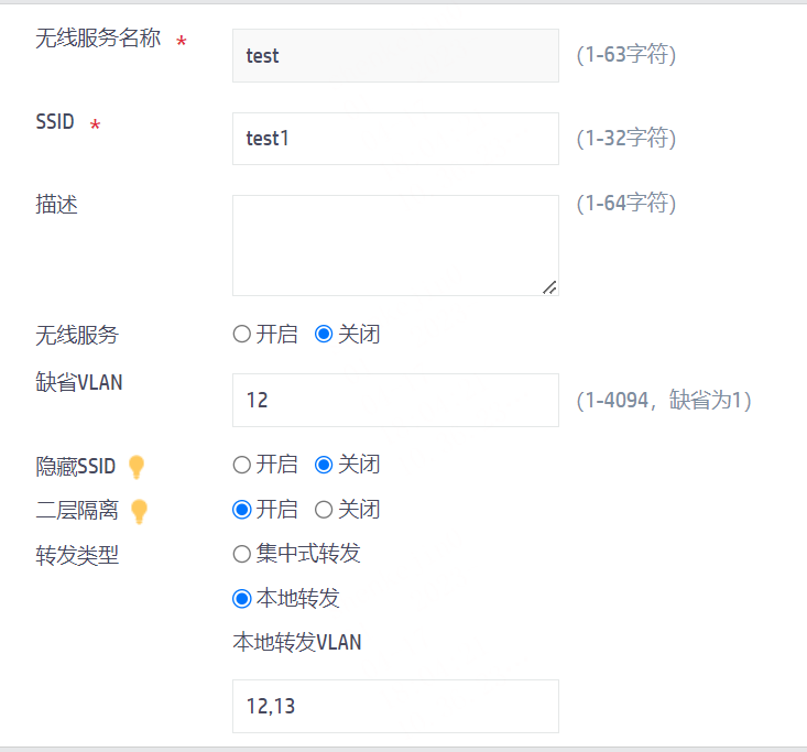

    本地转发模式DHCP分配下两个不同的ssid能使用相同的缺省vlan吗,这两个ssid的本地转发vlan能够使用相同的两个vlan吗,连接ssid1和ssid2的用户会有地址冲突吗
可以,不会地址冲突
服务模板配置相应的vlan 就可以,后面的工作就属于dhcp了

这两个ssid能使用相同的两个本地转发VLAN吗,主要是实现终端连接两个ssid获取的相同的地址
zhiliao_bRxzVC 发表时间:2023-04-18
获取相同网段吧,跟本地转发和集中转发没关系的

在本地转发模式下,DHCP分配的两个不同的SSID可以使用相同的缺省VLAN。但是,这两个SSID的本地转发VLAN不能使用相同的两个VLAN,因为每个VLAN必须有唯一的VLAN ID。
连接SSID1和SSID2的用户不会有地址冲突,因为它们将被分配到不同的子网。每个SSID都应该有自己的IP地址池,以确保分配给客户端的IP地址不会重叠。
如果说不能分配相同的两个VLAN是因为会有地址重叠的可能,那如果实现一台终端连接这两个ssid获取的地址需要相同的话是不是就可以分配相同的两个本地转发VLAN呢?
