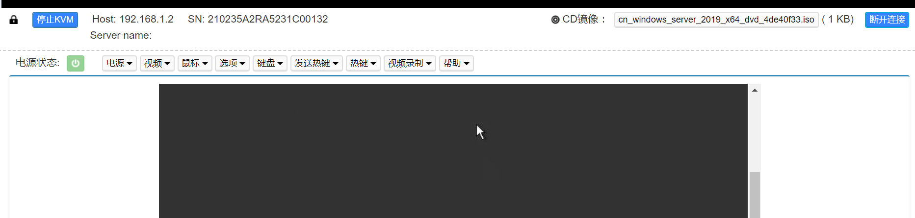

加载镜像文件时,镜像文件传输一直显示几KB,怎么解决
粉丝:48人 关注:2人
他是在按f7 后选择启动选项 选中挂载的那项。然后他边安装边传不是一下子就传完的

换kvm方式
或者先关机挂了iso在启动看看
实在不行就U盘吧,不过驱动问题需要注意下

用KVM需要安装KVM.jnlp这个文件,这文件用什么安装,电脑上没有对应的应用
zhiliao_aUpGU7 发表时间:2023-04-19
关机试了 不行
kvm方式必须安装JAVA 推荐使用1.7版本 1.8或之后版本可能有安全性问题无法连接。
Xcheng 发表时间:2023-04-19
那就试试别的办法呗,如 iFIST等。不过单台服务器或1到2台折腾成本没必要。
用优盘装吧,做启动盘,跟PC一样,无非就是要多做个raid
参考官网手册吧
zhiliao_sEUyB 发表时间:2023-04-19 更多>>
有具体的步骤吗,这个不太熟
