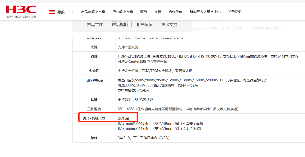

怎么在官网看设备U数

怎么在官网看设备U数

硬件描述里有,如:
1.2  相关规格
1.2.1  重量及尺寸
S12500G-AF系列交换机采用了可插拔设计,交换机整机重量与所插的可插拔部件的类型及数量有关。具体计算公式为:交换机整机重量=机箱重量(包含挂耳和假面板)+单板总重量+电源总重量+风扇框总重量+可插拔接口模块总重量+其它可插拔部件总重量。
表1-3 S12500G-AF系列交换机机箱重量及尺寸列表
机型
机箱重量
尺寸
高(H)
宽(W)
深(D)
S12516G-AF
86.1kg
931mm(21RU)
440mm
857mm
S12508G-AF
47.0kg
531mm(12RU)
440mm
857mm
S12504G-AF
36.0kg
264mm(6RU)
440mm
857mm
说明
·     RU(Rack Unit)是表示机柜高度的度量单位,1RU=44.45mm(1.75inch)。
·     表1-3中的尺寸数据为机箱本身的尺寸数值,不包括挂耳、走线架、单板、电源等安装部件和附件装配后的尺寸。

安装指导里面有
您好,参考
