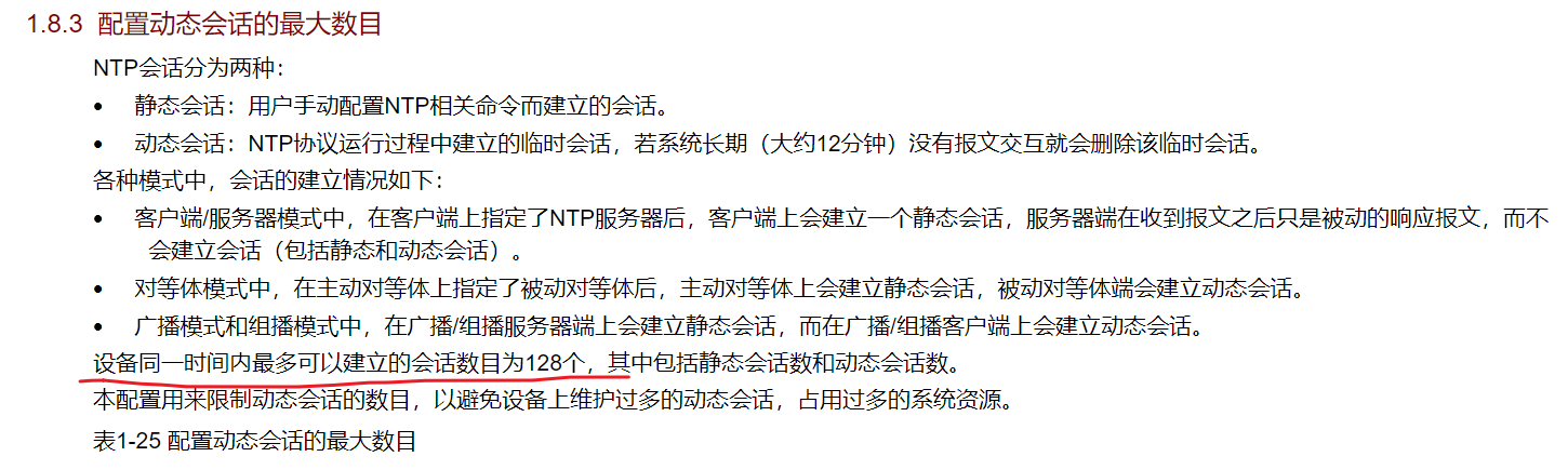

这个同一时间最多能建立128个会话数,是不是就是S10508设备最多同时只能带128个设备进行时钟同步?
总共的,包含设备去和对等体同步的会话,总会话,简单点就是连接
粉丝:7人 关注:0人
可以这么理解。可以考虑在内网的一台服务器上配置ntp服务
看文档是这个意思,也可以这样理解。
