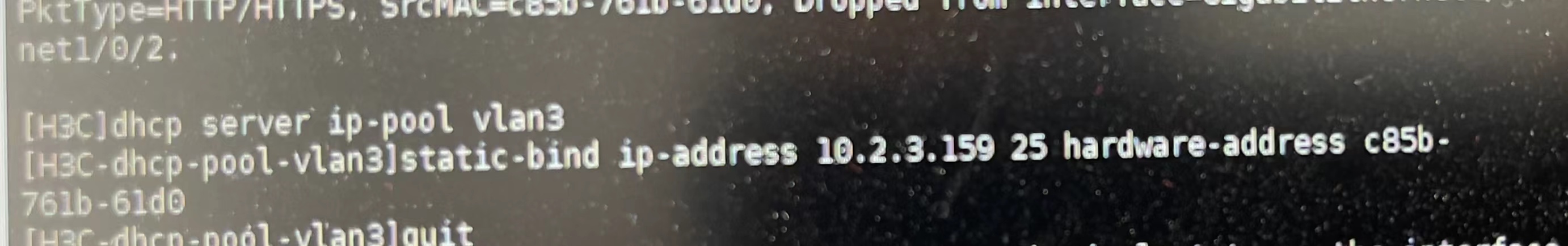

例如通过命令
static-bind ip-address 10.2.3.159 25 hardware-address c85b761b-61d0
配置已经能看到,但是显示未使用,而获得这个MAC的电脑没有获得10.2.3.159IP而是获得了10.2.3.100而且这台电脑的MAC还多了两位变成01开头

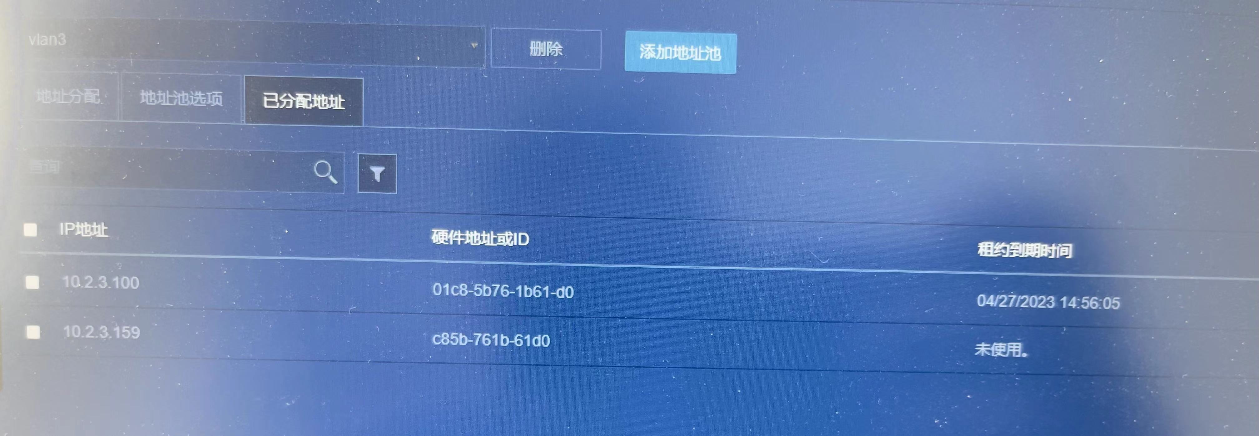

WEB页面显示的两个MAC是同一台电脑
