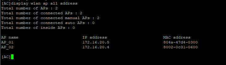

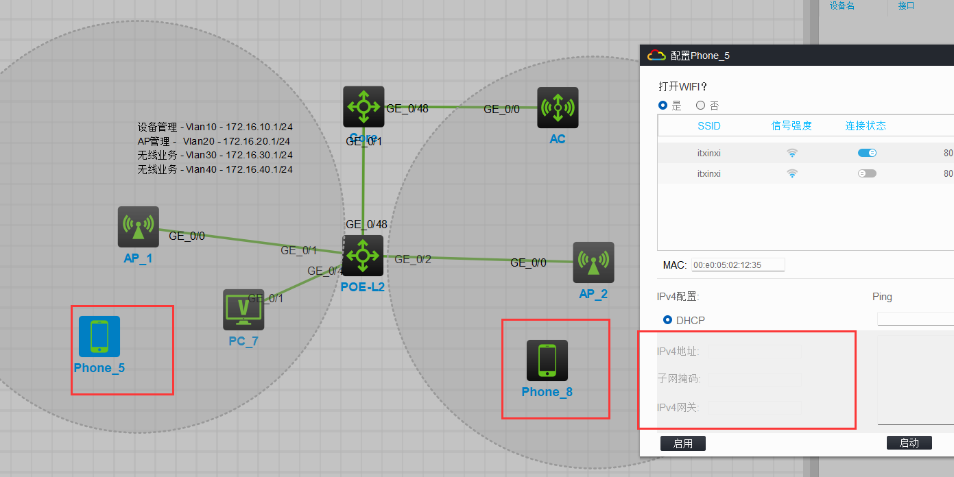

ap设备都可以dhcp自动获取IP而且在AC查看上线了。
终端设备无法获取IP地址

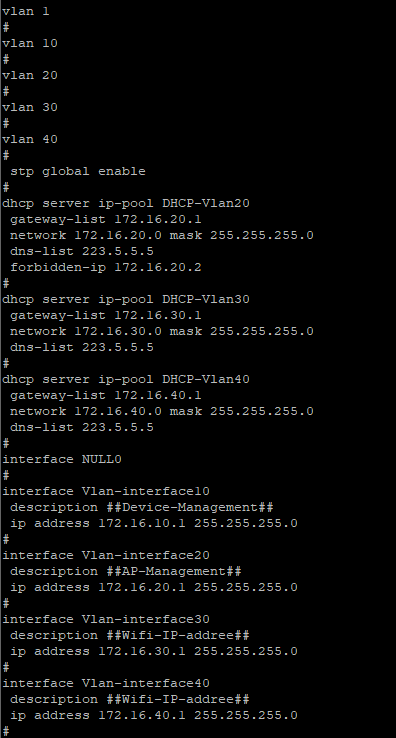

Vlan10 - 172.16.10.1/24  网络设备管理IP
Vlan20 - 172.16.20.1/24 AP管理IP
Vlan30 - 172.16.30.1/24 无线终端业务IP
Vlan40 - 172.16.40.1/24 无线终端业务IP
拓扑图:

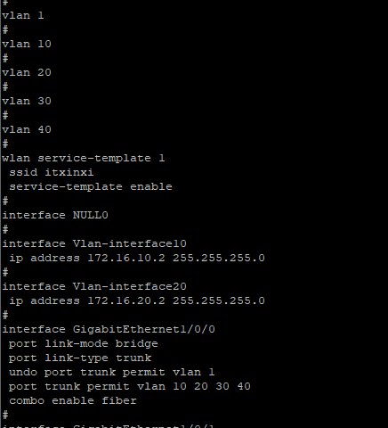

核心交换机:

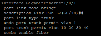

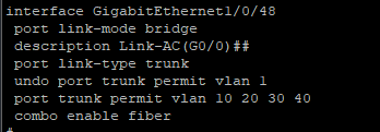

创建vlan,配置IP,配置DHCP,连接AC和poe交换机端口
AC端口配置和其他配置

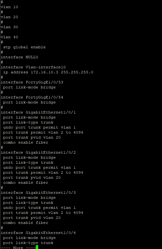

poe交换机:

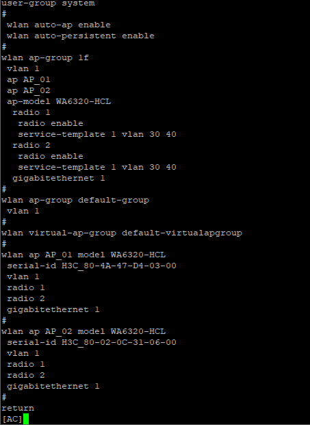

这个里面指定一下业务vlan  另外看配置为集中转发
模板中 配置了 client forwarding-location ap vlan 30 40 本地转发 但是还是无法获取
itxinxi 发表时间:2023-04-22 更多>>
少了这个# apcfg.txt配置文件为: * 通过ftp,tftp,http上传 system-view vlan 30 quit vlan 40 quit interface GigabitEthernet 0/0/0 port link-type trunk port trunk permit vlan 30 40
模拟器PHONE多少有点问题,以实机为准
