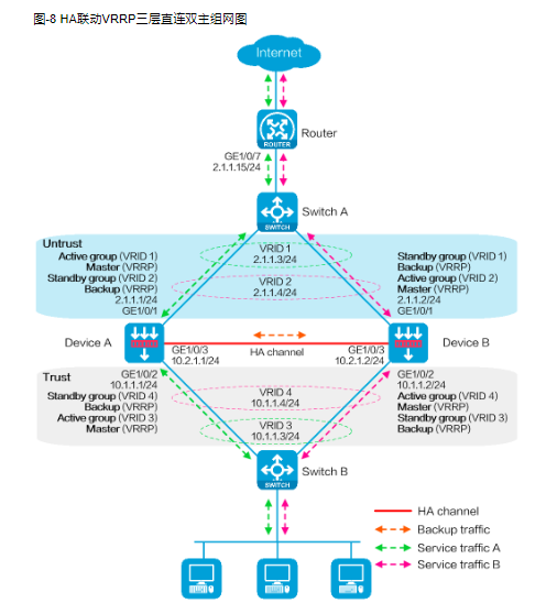

如图所示,我想问下
在HA正常的时候,vrrp的选举和互通是通过HA进行的吗?
然后在HA断开的时候,配置的安全策略untrust到local,trust到local,local到trust和local到untrust,是为了两台防火墙交互vrrp信息吗?请知道的告诉下谢谢
粉丝:20人 关注:2人
是的,HA通道分为数据通道和控制通道;
  RBM 通道用于两台设备之间进行双机热备运行状态、关键配置和业务表项等信息的传输,从逻辑上包括以下几种类型的通道:
• 控制通道:可传输的报文类型包括双机热备的运行状态报文、一致性检查报文和同步配置信息的报文等。创建 RBM 控制通道时,设备会 将配置的本端 IP 地址与对端 IP 地址进行比较,IP 地址较大的设备将作为 Server,IP 地址较小的设备将作为 Client。Client 向 Server 发 起 TCP 连接请求来建立 RBM 控制通道。双机热备中所有设备配置的控制通道端口必须相同。
 • 数据通道:可传输的报文类型包括热备报文和透传报文。数据通道直接使用底层驱动进行数据传输,因此仅支持二层转发。
对的,不止vrrp信息交互,也包括配置信息的同步、会话表项的同步等
