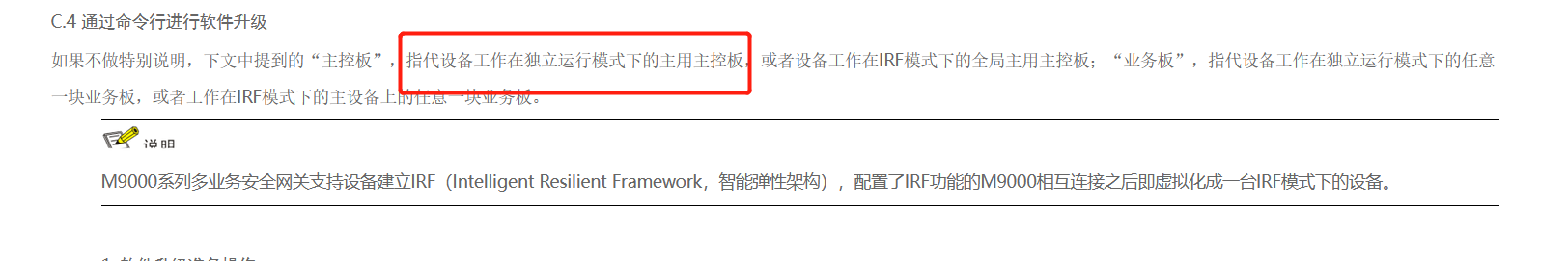

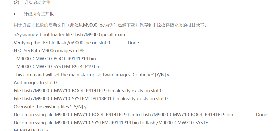

M9016,有两个主控板,在升级的过程中需要版本先放到一个主控上加载激活,还是两个主控板上都要放上版本升级,再boot-loader file flash:/Xxxx.ipe all main激活
粉丝:64人 关注:2人
上传到 主用主控板上
