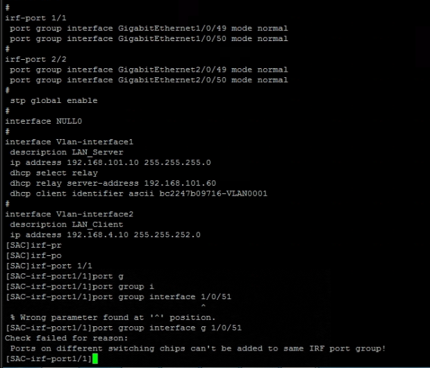

之前49-50这两个端口堆叠过了,现在还想在加51-52加入堆叠口,报错了
2023-04-25提问
  • 0收藏,1731浏览
之前49-50这两个端口堆叠过了,现在还想在加51-52加入堆叠口,报错了,一台交换机最多加入几个堆叠端口啊

你看一下irf编号是不是对
发下面了 ,请看下
zhiliao_SI5CzD 发表时间:2023-04-25 更多>>
现在是堆好的状态了,只是后续想再加两条,然后端口就加不进去了
可以加的,irf-port是不是1/2?
z6Kl9 发表时间:2023-04-25
发下面了 ,请看下
筱坏 七段
粉丝:8人 关注:0人
dis irf看看原有irf端口怎么加的
没有看到这型号有啥配置限制,irf组最多8个成员
筱坏 发表时间:2023-04-25 更多>>
发下面了 ,请看下
port group interface 后面跟?看看呢,提示的接口是多少
筱坏 发表时间:2023-04-25
和平常一样 什么端口都能输入
交换机的型号是什么
筱坏 发表时间:2023-04-25
5850-52TP-winet
筱坏 发表时间:2023-04-25
粉丝:7人 关注:0人
可能之前的irf 是 1/2
先查看一下之前的配置
发下面了 ,请看下
发下面了 ,请看下
这是IRF的配置信息
