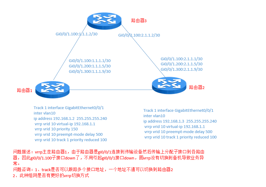

问题描述:vrrp主走路由器1,由于路由器是gi0/0/1连接到传输设备然后传输上分配子接口到各路由器,因此gi0/0/1.100这个子接口down了,不用引起gi0/0/1接口down,固vrrp没有切换到备机导致业务异常。
问题咨询:1、track是否可以跟踪多个接口地址,一个地址不通就可以切换到路由器2 ;
2、此种组网是否有更好的vrrp切换方式。

就配置上来看,没有配置NQA
然后track关联NQA  再调用track
使用多个vlan,就可以一条路由调用track

nqa是否可以配置多个目标地址
铮輝 发表时间:2023-04-25
就比如100.1.1.1或者200.1.1.1其中一个地址不通了以后也可以切换到路由器2
铮輝 发表时间:2023-04-25
一起吹过的风 发表时间:2023-04-26

2种思路
1、确认vrrp不切原因,根据结果定位是否要调整
2、在三个设备上运行ospf协议让设备之间感知网络变化,如上情况加上R1 G0/0/1故障VRRP不切换也会应为OSPF邻居关系导致网络收敛转发到R2到R3
回复铮輝:
另外bgp承载192和ospf在承载一遍没关系,只要搞清楚2个协议之间关系控制好路由选路就行。当然维护调试难度是不小
Xcheng 发表时间:2023-04-25 更多>>
vrrp不切换是因为路由器接口是没有down的,只是其中一个子接口down了,不能用ospf,192段的路由由BGP承载到路由器3的,现在问题是vlan10的vrrp没有切换到路由器2
铮輝 发表时间:2023-04-25
回复铮輝:
检查下组网详情吧,子接口是双down还是协议down吧。如果双down说明物理接口故障或异常不可能vrrp联动不切的。除非配置有问题或组网原因导致路由不正常
回复铮輝:
