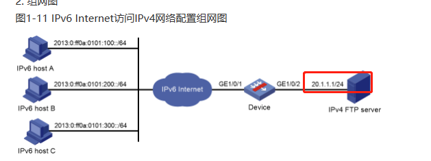

2. 组网图
图1-7 IPv6网络访问IPv4 Internet配置组网图
3. 配置步骤
# 按照组网图配置各接口的IP地址,具体配置过程略。
# 配置地址组0包含三个IPv4地址10.1.1.1、10.1.1.2和10.1.1.3。
<Device> system-view
[Device] aft address-group 0
[Device-aft-address-group-0] address 10.1.1.1 10.1.1.3
[Device-aft-address-group-0] quit
# 配置IPv6 ACL 2000,该ACL用来匹配源IPv6地址属于2013::/96网段的报文。
[Device] acl ipv6 basic 2000
[Device-acl-ipv6-basic-2000] rule permit source 2013:: 96
[Device-acl-ipv6-basic-2000] rule deny
[Device-acl-ipv6-basic-2000] quit
# 配置IPv6到IPv4的源地址动态转换策略,将匹配ACL 2000的IPv6报文源地址转换为地址组0中的地址,即将2013::/96网段内主机所发送报文的源IPv6地址转换为IPv4地址10.1.1.1、10.1.1.2或10.1.1.3。
[Device] aft v6tov4 source acl ipv6 number 2000 address-group 0
# 配置NAT64前缀为2012::/96,报文的目的地址根据该NAT64前缀转换为IPv4地址。
[Device] aft prefix-nat64 2012:: 96
# 在IPv6侧接口GigabitEthernet1/0/1开启AFT功能。
[Device-GigabitEthernet1/0/1] aft enable
# 在IPv4侧接口GigabitEthernet1/0/2开启AFT功能。
[Device] interface gigabitethernet 1/0/2
[Device-GigabitEthernet1/0/2] aft enable
[Device-GigabitEthernet1/0/2] quit

1.15.5? IPv6 Internet访问IPv4网络配置举例
1. 组网需求
Internet已经升级到了IPv6,但是某公司内部网络仍然是IPv4网络。而该公司仍希望为IPv6 Internet内的用户提供FTP服务。该公司访问IPv6 Internet使用的IPv6地址为2012::1。
为满足上述要求,实现方式如下:
·     通过IPv4到IPv6源地址静态转换策略,为IPv4网络中的FTP服务器地址指定一个对应的IPv6地址,IPv6 Internet中的主机通过访问该IPv6地址可以访问IPv4网络中的FTP服务器。Device收到发往该IPv6地址的报文时将其目的地址转换为对应的IPv4地址。
·     通过IPv6到IPv4源地址动态转换策略,将IPv6 Internet发送过来的IPv6报文源地址转换为IPv4地址30.1.1.1和30.1.1.2。
2. 组网图
图1-11 IPv6 Internet访问IPv4网络配置组网图
3. 配置步骤
# 配置IPv4到IPv6源地址静态转换策略,手动指定IPv4与IPv6地址一一对应的转换关系,此策略可将报文的目的地址转换为对应的IPv4地址。
[Device] aft v4tov6 source 20.1.1.1 2012::1
# 配置地址组0包含2个IPv4地址:30.1.1.1和30.1.1.2。
[Device-aft-address-group-0] address 30.1.1.1 30.1.1.2
# 配置IPv6 ACL 2000,匹配IPv6网络到IPv4网络的报文。此处允许所有IPv6网络内主机访问IPv4 FTP Server。
# 配置IPv6到IPv4的源地址动态转换策略,将匹配ACL 2000的IPv6报文源地址转换为地址组0中的IPv4地址30.1.1.2或30.1.1.3。
# 在IPv6侧接口GigabitEthernet1/0/1开启AFT。
# 在IPv4侧接口GigabitEthernet1/0/2开启AFT。
4. 验证配置
# 以上配置完成后,检查IPv6 host与IPv4 FTP server的连通性。以IPv6 host A ping IPv4 FTP server为例:
D:\>ping 2012::1
Pinging 2012::1 with 32 bytes of data:
Reply from 2012::1: time=3ms
# 通过查看AFT会话,可以看到创建了一个IPv6会话和IPv4会话,分别对应转换前和转换后的报文。
[Device] display aft session ipv6 verbose
Initiator:
? Source????? IP/port: 2013:0:FF0A:0101:0100::/1029
? Destination IP/port: 2012::1/21
? VPN instance/VLAN ID/Inline ID: -/-/-
? Protocol: TCP(6)
? Inbound interface: GigabitEthernet1/0/1
Responder:
? Source????? IP/port: 2012::1/21
? Destination IP/port: 2013:0:FF0A:0101:0100::/1029
? Protocol: TCP(6)
? Inbound interface: GigabitEthernet1/0/2
State: TCP_ESTABLISHED
Application: FTP
Start time: 2014-03-13 09:07:30? TTL: 3582s
Initiator->Responder:??????????? 3 packets??????? 184 bytes
Responder->Initiator:??????????? 2 packets??????? 148 bytes
Total sessions found: 1
[Device] display aft session ipv4 verbose
Initiator:
? Source????? IP/port: 30.1.1.1/11025
? Destination IP/port: 20.1.1.1/21
? DS-Lite tunnel peer: -
? Protocol: TCP(6)
Responder:
? Source????? IP/port: 20.1.1.1/21
? Destination IP/port: 30.1.1.1/11025
? Protocol: TCP(6)
Application: FTP
Start time: 2014-03-13 09:07:30? TTL: 3577s
Initiator->Responder:??????????? 3 packets??????? 124 bytes
Responder->Initiator:??????????? 2 packets??????? 108 bytes
zhiliao_j0upkl 知了小白
这个服务的地址应该是我ipv4的公网地址还是内网地址呢?
