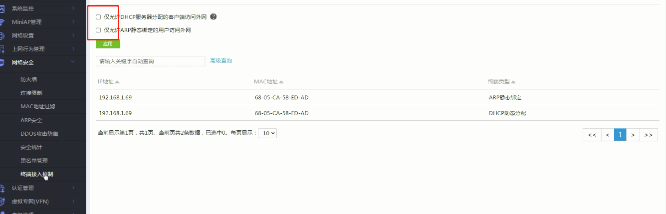

请问ER5200G3终端接入控制问题只能是仅允许DHCP或仅允许ARP2选1吗?不能全部不选吗?我想把手动设置的ip地址也能够上外网。该如何操作?

看着是复选框,应该可以,试试吧
分配后,在静态绑定一下ARP

只能2选1,手动设置的ip地址就没办法上外网,很无语。

2种应该都可以,只要任意一种满足要求应该都可以出外网
如果部分终端需要手动,尽量把地址排除掉让DHCP不分配

我想手动设置一个Ip,二种方式都不支持,导致手动IP不能上外网,也不知道厂家是如何想的,还是我设置的问题
