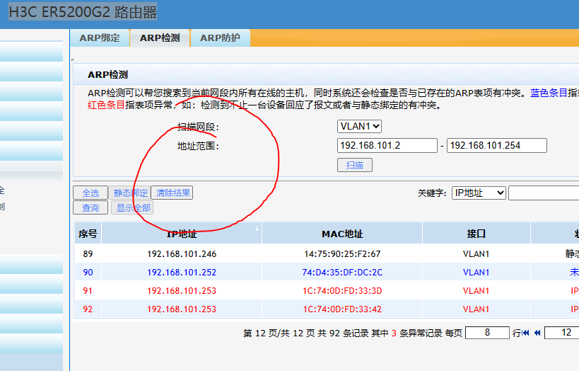

路由器ARP检测检测出IP重复,192.168.101.253实际只有用在一个设备上,要怎么清理掉不要的地址。
粉丝:24人 关注:0人
253有两个mac地址,应该是2个网卡用了,找一下哪个是多出的,终端侧改用其他IP,不用要冲突了,后面就不会显示冲突了
清除结果
粉丝:7人 关注:0人
  1. 登录路由器管理界面,进入ARP表。
  2. 找到重复的IP地址,并记录下与之对应的MAC地址。
  3. 在ARP表中删除重复的IP地址。
  4. 然后在路由器上使用“clear arp”命令来清除ARP缓存,以确保路由器更新了ARP表
